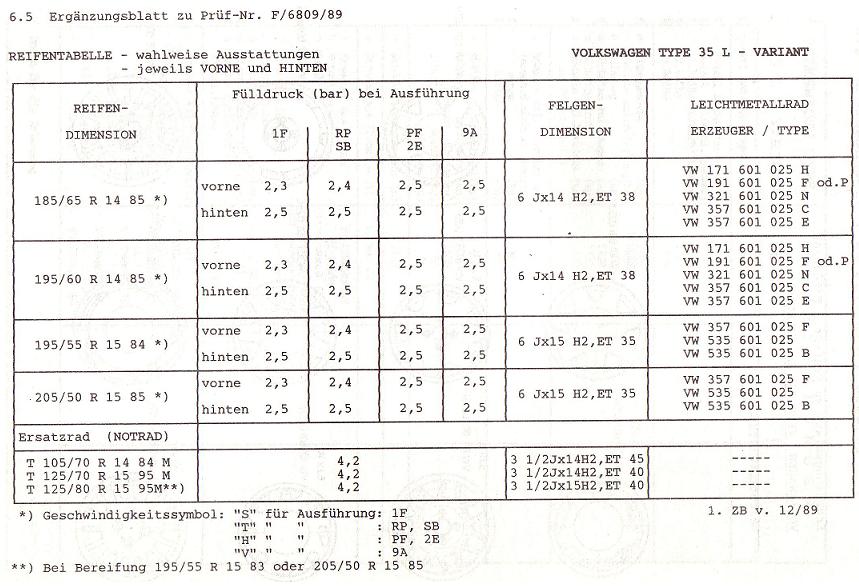

      Hast schon MAL einen Zulassungsschein gesehen wo alle Rad/Reifenkombinationen mit den VW-Nummern der LM Felgen eingetragen sind?
      Es zählt, was am Fahrzeug montiert ist.
      Der orginale Kühlergrill wird ja nicht ausgetragen sondern nur durch den ohne Emblem ergänzt.
      Deto bei zusätzlich genehmigten Felgen. Wenn andere (Serienfelgen) am Fahrzeug montiert werden müssen diese ja deswegen nicht ausgetragen werden, wenn diese bei der Genehmigung der neuen Rad/Reifenkombi nicht bereits gestrichen wurden.

      frag ich mich auch?? :gruebel: und austragen lassen, weil ich dies oder jenes gerad nicht fahre oder montiert habe?? sorry, eingetragen ist eingetragen, und wenn ich 100 rad Reifen Kombis eingetragen habe, und nur eine derzeit fahre, ist es wurscht, wichtig ist, das ich diese fahre, was eingetragen ist, und auch entweder im Zulassungsschein oder Beiblatt ersichtlich ist. Und wenn es sich um eine im Typenschein als orig. Dimmension angeführte ist, und zur Zulassungstelle gehe und sag, geh tragts ma diese da ein, machens sie´s auch.
