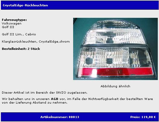

    Abbildung ähnlich ist gut...wie schaun sie wirklich aus. :-h
    Ich kenne noch keine in Ö zugelassenen roten Leuchtmittel für diese Rückleuchten, event. gibt´s aber schon was.
    LED wär natürlich genauso wie rote Birnen (selbst gefärbt oder gekauft) ohne E-Prüfzeichen möglich, aber auch schwer illegal!
    Hier zum rote Birnen Thread...
    Wie der Hias schon festgestellt hat sind die Leuchten mit integtrierten Rückstrahlern versehen, also bräuchte man keine zusätzlichen Katzenaugen aufkleben.
    Gefährlich ist es immer, wenn etwas im Bereich der StVZO erlaubt ist, diese unterscheidet sich in vielen Punkten wesentlich von der österreichischen Gesetzgebung! E-Prüfzeichen ohne Gutachten ist ebenfalls riskant, wie BP-Hatzer schon ausgeführt hat.
    Mangelhafte Beleuchtung ist ein "schwerer Mangel" und führt mit Sicherheit zu einer KFG 56 überprüfung wenn man an den falschen gerät!
    Also abwiegen ob´s Dir´s Wert ist!
    Interessant wäre die Stellungnahme von JOM!
      38,59 kB, 526×404, 186 mal angesehen
    Vorerst sollte man MAL abklären, für welchen Lampentyp und Lampenfarbe die einzelnen Funktionen (Blinker, Schlußlicht, NSL, RFSW) genehmigt sind.
    Die meisten Tuner liefern da unter Vorschiebung des E-Prüfzeichens kein Gutachten mit, die sollte man dann gleich MAL ausscheiden.

    ob die legal für österreich sind is schwer zu sagen ...
    aber tipp:
    kaufts euch rückleuchten beim in-pro ... der gibt immer abe's mit ...
    jom nie!!!
    ist zwar für deutschland, aber gut ...
    aber: inpro gibts deshalb dazu weilst du die katzenaugen picken musst und des is in der ABE vermerkt
    bei klarglas-frontleuchten bekommst nix weil da eh das "E" drauf ist und ausser der korrekten montage und einstellung nix zu beachten ist...
