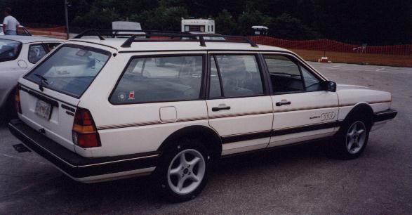

      In China werden seit 1985 sowohl der Santana und AB 1995 der Santana 2000 (der Santana 2000 entstand in Zusammenarbeit mit VW do Brasil und hat gegenüber seinem brasilianischen Pendant einen um 11 cm verlängerten Radstand), seit 2004 als Facelift unter der Bezeichnung Santana 3000, von der Shanghai Volkswagen, einem Joint-venture von VW mit der Firma SAIC gefertigt, die sich vor allem als Taxis großer Beliebtheit erfreuen. Dies liegt auch in einer gesetzlichen Mindestgröße des Hubraumes von 1,6L für Taxis begründet. Dieses Gesetz wurde in einigen Provinzen eingeführt, um den China-VW vor inländischen Konkurrenten zu schützen, die nur mit weniger Hubraum erhältlich waren. In China und Brasilien gibt es den Santana auch als Variant, er entspricht dem deutschen VW Passat Variant. In Brasilien heißt der Variant nicht Santana, sondern Quantum, die Produktion des Quantum in Brasilien wurde aber 2003 eingestellt. Ein Produktionsende des Santana ist noch nicht in Sicht. Die u.a. in den USA angebotene Version des Santana nannte sich VW Quantumn

      Original von POLOG40
      is dann wohl ein
      typ 32b
      also passat bei uns zu lande genannt
      aber im endeffekt vom boden her ein komletter audi (längs eingebauter 5 zylinder motor) feder beine etc. deuten darauf hin!
      stimmt, nur ein paar kleinigkeiten sind anders, zb. die Front (kleine eckige Doppelscheinwerfer, Blinker unterhalb, US Leuchten hinten (Kombi leuchtet ein kleines Eck wie beim Corrado seitlich, bei Limo rote ecken die leichten bei den Blinkern, meist Ausstattungen besser (ähnlich der GL und GLX Versionen bei uns bzw. in Europa)
      Tja, hatte damals Santana, später Umgebaut mit Quantum Front und Us Leuchten! Dem trauere ich heute noch nach, war vor 15 Jahren mein 1. auto!!
      Aber Karosserieteile passen 1:1 vom europäischen Typ 32B
