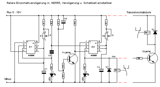

goggel MAL nach N555 ... ist ein TimerIC ... und über eine Leistungsstufe kannst dann ein Relais ansteuern
Ein anderer Ansatz: du suchst einen Kondensator (der muss sich er aufladen). Wenn er geladen ist, schaltet er das Relais und entlädt sich. Bei einer gewissen Spannung schaltet das Relais wieder aus.
Oder du baust dir einen CARPc mit einer Relaiskarte ein :-h

also i komm auf einen Materialwert von ca. 5 Eur *fg*
Schaltung hab ich. Bau heut MAL was zsammen :-h -
