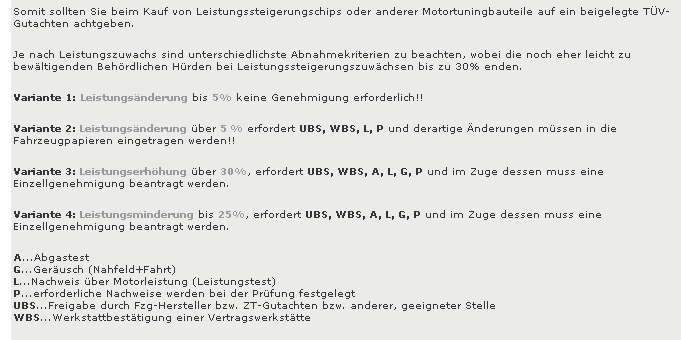

Auf der Seite von special-car-center steht das AB einer Leistungssteigerung über 30% eine Einzelgenehmigung beantragt werden muß...Die haben sicher auch a Ahnung vom Motorumbauen.Könntest ja MAL vorbeischauen und fragen...Die helfen sicher auch gerne weiter...
