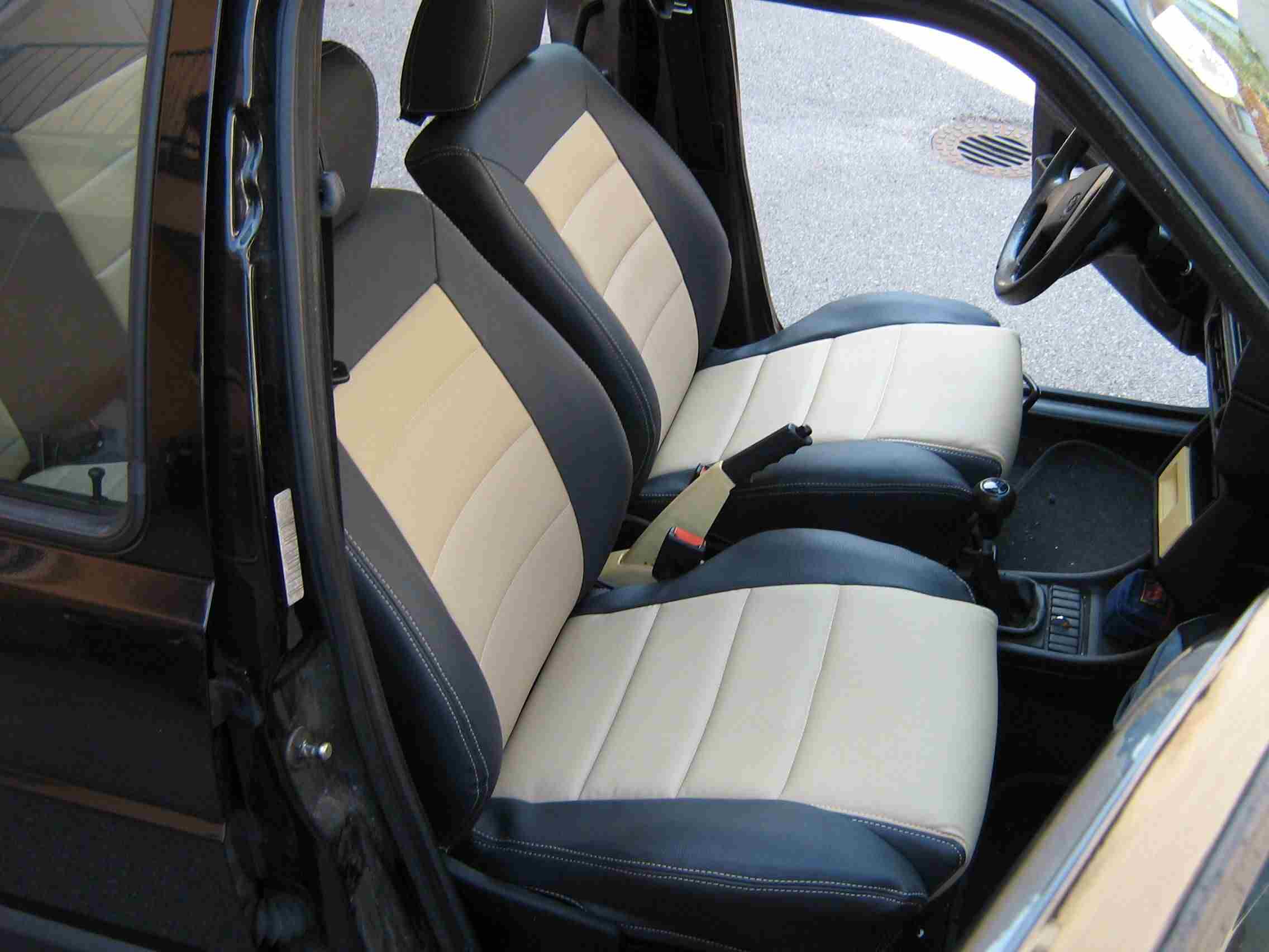

      Hallo!
      Hab mir meine Sitze mit schwarz/beigem Leder überzogen...
      Könnt ihr mir vielleicht ein paar Meinungen sagen was ich mit den Seitenverkleidungen machen soll?
      Überziehen: Kann ich leider nicht.hab ich schon MAL versucht.
      Überziehen lassen: zu teuer...
      Die Mittelkonsole und die Ablagefächer werden noch so lackiert wie der Handbremshebel u. Aschenbecher...Fußmatten kommen beige mit schwarzem WOB Editionlogo...
      Wär echt super von euch wenn ihr mir ein paar Ratschläge machen könnt...

      Ja,es sind die von Ebay.
      Von einer Sattlerei die sie dann im Ebay verkauft.
      die Überzüge haben 315 Euro gekostet(mit Versand).
      2 Sitze und eine Rückbank.
      Ich würde 200 Euro teuer finden...
      Hab mir am Anfang gedacht das ich sie selbst überziehe.Da der Stoff selbst ja nicht so teuer ist...
      Aber das es dann gut ausschaut in der Rundung vom inneren Türgriff kann ich glaub ich nicht.
      Drum meine Frage was andere Leute mir Ihren Seitenverkl. gemacht haben wenn sie nur z.B. Die Sitze überzogen haben.Einfach MAL ein paar Tips holen...

      Danke für den Tip!
      Grundiert er die mit einem normalen Füller oder etwas anderes?

      Ob er die grundiert kann ich dir nicht sagen, aber ich frag ihn MAL und er solls dir dann schreiben...
      vielleicht sind sie ja eh schon fertig und er kann dir ein Foto machen wie es dann aussieht ;)
      Edit vom Brother: Stoff runter, kleber runter schleifen, 1. Schicht Epoxyd Füller (danach schleifen), 2. Schicht Spritz Polyester (schleifen), 3. Schicht HS Füller (schleifen)... dann sollte es glatt sein, wenn nicht noch einmal Füllern und schleifen...
      Ps: nicht nass schleifen ;)
