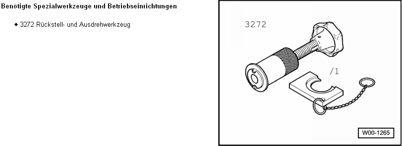

      Ahja ?
      Drücken UND Drehen ist hinten angesagt !
        43,16 kB, 811×295, 173 mal angesehen
