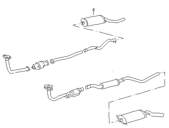

      RE: Auspuff Scirocco & 1er Cabrio
      Ja, JH hatte schon einen KAT.
      Hab´s mir gerade angeschaut, JH hatte nicht das Wellrohr wie die 1er Rocco, sondern wirklich nur das Abgasrohr.
      Die Teilenummer von VW für das Abgasrohr ist 533 253 091 E
      Der Neupreis von VW liegt bei ca. 110€
      Möglicherweise passt´s, dann würd auch der KAT drinnen bleiben können.
      Von MK-Tuning gibt´s das Teil um 65€
      [url=http://www.mk-tuning.de/mk_racing/cgi-bin/shop/front/shop_main.cgi?func=det&wkid=17130759432378115&rub1=Ersatzrohre+und+Attrappen&rub2=Vorschalld%E4mpfer-Ersatzrohre+und+Attrappen,VW,Golf+1,Golf+1+Cabrio,Typ+155+Motor+1.6-51+kW/+1.8-72+kW&artnr=1029&pn=0&sort=0&partnr=MK_33&all=]S-Rohr von derFa. MK-Tuning[/url]
      Das passt wenigstens zu 100% bei Deinem Cabby und ist vermutlich auch eines der günstigeren.
      Grüsse,
      DOC!
