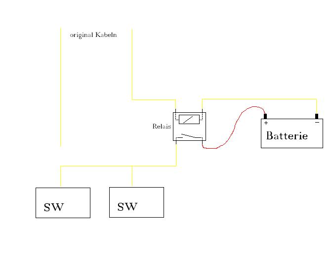

Hab dir MAL an kleinen Bauplan für die Relaisschaltung gezeichnet. Hab jetzt allerdings nicht im Kopf ob die Gelben Kabeln vom Abblend- oder vom Fernlicht sind. Glaub aber vom Abblendlicht. Und wennst de die Schaltung auch mitn Fernlicht machst (Kabelfarbe kann dir sicher jemand sagen) hast wunderbares licht.
Ach ja in die rote leitung sollte eine Sicherung!! Hab ich jetzt vergessen zum zeichnen.Mfg

vielen dank für die skizze!!
das is ja dann echt nicht soo schwer............
fürs fernlicht benötigt man dann hald ein 2tes relais und baut das selbe dann nochmal, oder!?
welches relais braucht man da?
reicht das also wenn ich das relais mit z.B.: den rechten SW verbinde? also ich mein sind die dann untereinenander auch noch verbunden, sodass der linke dann auch mehr saft bekommt?
