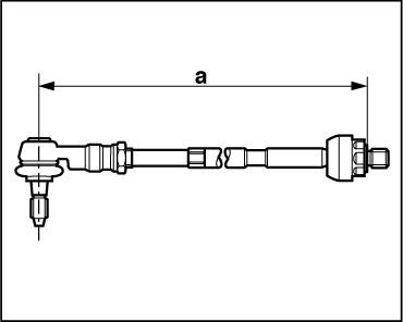

      auf der linken seite ist der spurstangenkopf bei originalzustand nicht aufgeschraubt sondern fix mit der stange verbunden. deswegen brauchst eine neue spurstange für die linke seite mit gewinde oder du siehst dich bei ebay um dort hab ich alles in einem recht günstig gesehn.

      Hier liegt ein kleines Missverständnis vor,...............................................
      Bei den Modellen Golf/Jetta 1+2 und Konsorten war der linke Spurstangenkopf (werksseitig)
      mit der Spurstange verpresst, beim Golf 3 nicht mehr!
      Aber es ist richtig, dass die linke Spurstange auf ein gewisses Mass eingestellt
      werden muss, und bei der Achsvermessung an der rechten Seite die Spur korrigiert wird!

      Aber bei mir sind beide verschraubt, sowohl auf der Fahrer- als auch auf der Beifahrerseite.
      Ich werde dann beim Wechsel die Schraubenmarkieren und deren Stellungen und zusätzlich die Abstände mit einer Schieblere genaustens vermessen um mir so eine Spureinstellungen zu ersparen.
