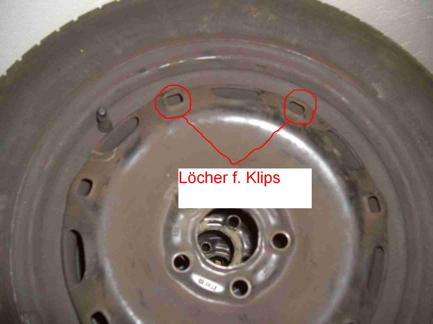

Neue Radkappen vom 9N ersteigert - nur die hatten dann dieses Clipsystem - passt dann natürlich net beim 6N/6N2.
Sieht so aus:
Die einfachste Lösung is du gehst zum Freundlichen und lasst dir im Ersatzteilprogramm nachschaun bei den Stahlfelgen - sieht man eindeutig obs Clip oder Ring haben.

Hallo!
Es gibt verschiedene Systeme bei den Radkappen.
Wenns mit dem Klicksystem sind (mein 9N Polo hat des z.B.), meines Wissens haben das die neueren VW, dann brauchst die Löcher in den Felgen wo die Klips reinpassen. siehe Bild.
Wenn die Radkappen mit dem Ring zu befestigen sind, brauchst nur dieselbe Radkappen und Felgengröße z.B. 16"
