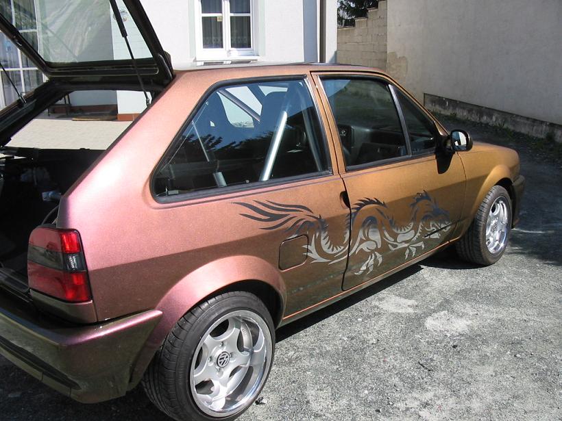

      ich habs bei mir so gemacht: abgeflext, geschweisst, verzinnt, gekittet, grundiert, lackiert.
      ausschauen tuts dann letztendlich so:
      und P.s. machts ma ned alles nach ;) :-p :-h
        97,44 kB, 820×615, 123 mal angesehen

      so easy is des a wieder ned, da die Regenleiste eine art "verbindung" zw Seitenwand und Dach is.
      d.h. wenn du die als ganze runterflext "löst" sich über der hinteren Seitenscheibe das dach AB :yes:
      hab nähmlich auch geglaubt das die regenleiste einfach nur aufgesetzt ist.
      das das aber nicht so ist sieht man erst wenn man den ersten schnitt gemacht hat :-h
      ich hab bei mir immer stückchenweise gearbeitet. 20 cm geflext und gleich verschweisst, dann wieder geflext usw usw usw
      ausserdem musst du die komplette Kante beim Türrahmen neu bilden, da die regenleiste nicht gerade aufgesetzt is, sonder nach unten läuft.
      dafür ist jetzt, wie du auf meinem Polo siehst, der Spalt zw Tür und Dach so groß ;)
