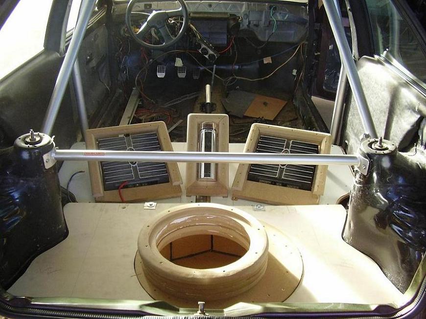

      Ich probier übern winter meinen ersten GFK ausbau. Unterkonstruktion aus MDF ist schon fertig – jetzt geht’s ans polyestern, deswegen hab ich folgend Frage wegen der Materialien -> des edelschmiede zeugs is ja für solche sachen, denk ich, relativ ungeeignet.

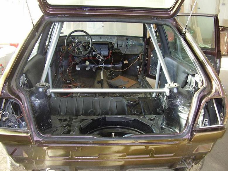

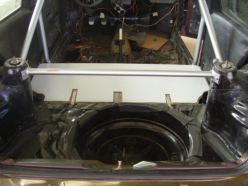

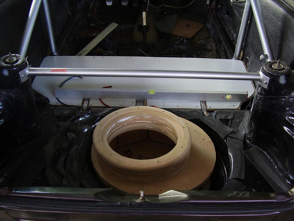

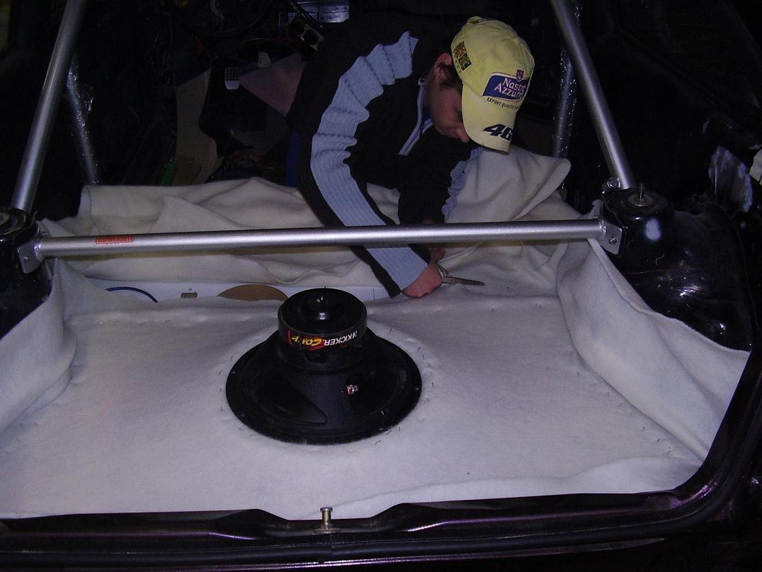

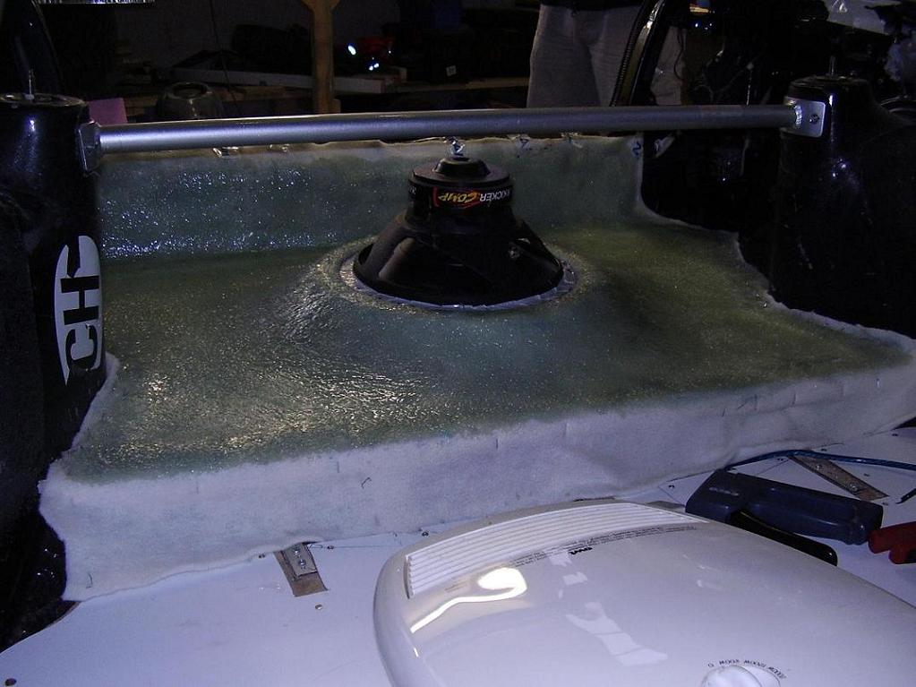

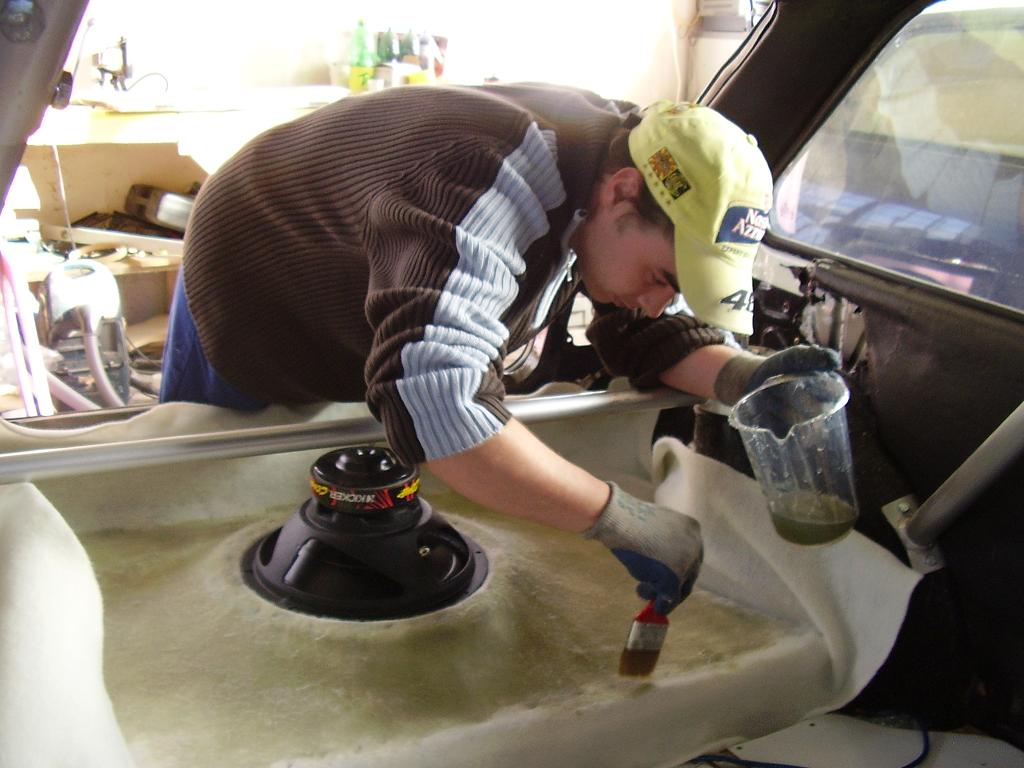

      So lange hats dauert, aber ich hab zwischenzeitlich noch einmal ganz von vorne begonnen:
      Plan ist folgender:
      kompletten Polyesterausbau herausnehmbar machen.
      zuerst wird der Ausbau komplett fertig gemacht, anschliessend wieder komplett demontiert damit das Auto innen komplett lackiert werden kann... des dauert aber noch ein bischen ;)

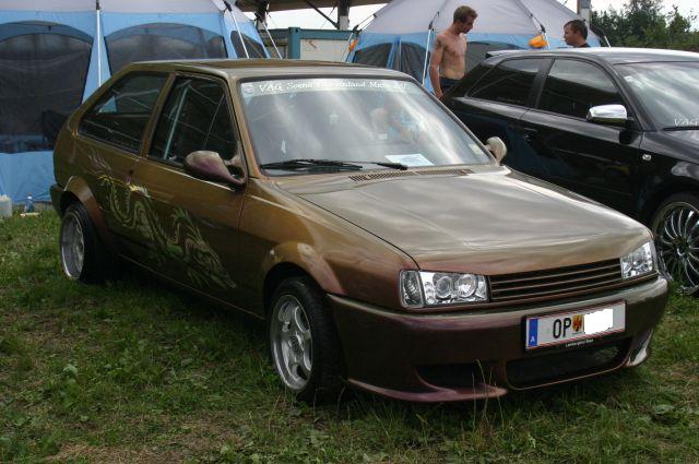

      Das war die Ausgangsbasis:
        99,41 kB, 779×585, 351 mal angesehen
