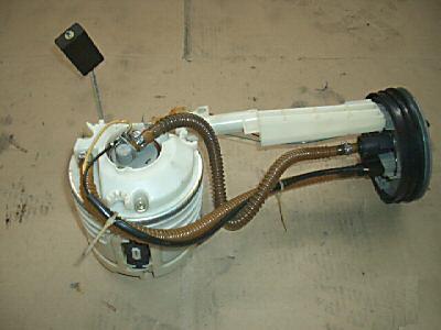

Bei mir war der Tankgeber im Tank hinüber.
Hat trotz bumvoll nur noch 2/3 voll angezeigt, wenn er dann unter 2/3 leer wurde aber wieder normal.

wahrscheinlich hängt dein tankgeber oder die zapfsäule hat viel zu früh abgeschnappt...
naja werd MAL beim nächsten voll tanken schauen wie es ausschaut
Würd auch noch MAL volltanken, möglicherweise hängt wirklich nur der Tankgeber, das ist der kleine Schwimmer im Tank. Im Kofferraum über dem Tank unter dem Teppich im Fahrzeuginneren hast eine kleine schwarze runde Abdeckung, da löst Du die 3 Kreuzschrauben, dann siehst Du auf den Tank (von oben), dann schraubst den Fixierring von der Tanköffnung AB und ziehst den oberen Teil der Benzinpumpe herraus.
Die Pumpe selber ist mit einem Bajonettverschluss am Boden des Tanks fixiert.
Ist auch ohne Werkstättenhilfe leicht selbst zu wechseln.
