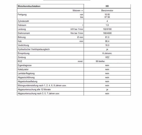

      Kannst du bitte die Seite einscannen!
      Bleiersatz -> nö!
      Würd mich interessieren was da drinn steht -> bei der original Anleitung!
      Vergleich mit meinen Aufzeichnungen............................................................... :-h
      Lg!
        36,23 kB, 605×574, 304 mal angesehen
      Original von andi00
      Original von dr_porsche
      und der Bleiersatz ist wie vermutet nicht angeführt!
      Lg!
      er schrieb aber eh "verbleiter Ottokraftstoff Super."
      das heißt doch für mich das da ein bleiersatz rein gehört, wenn er bleifreien sprit tankt...
      lg andi.
      So sehe ich das auch!
