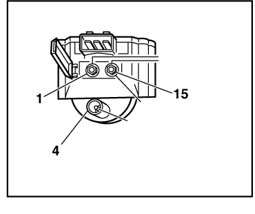

Ich würde MAL sagen..................................................
rot = Plus (Zündungsplus Klemme 15)
schwarz = Masse (an einem Massepunkt mitschrauben oder mit einem Massekabel verbinden)
grün = Signal für Drehzahlmesser (an Klemme 1 Zündspule anschliessen)
Lg! -

Wenn du den Stecker beim Zündtrafo meinst, sollte man folgendes berücksichtigen = Endstufe
Kabelfarben bei diesem Stecker wären
schwarz: Zündungsplus
braun: Masse
grün/rot: Leitung vom/zum Motorstg
Signalleitung (grün) für den Drehzahlmesser solltest du direkt bei der Schraubverbindung
Klemme 1 am/beim Trafo abnehmen!
