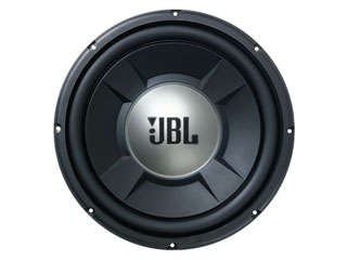

      will mir über den winter in mein cabrio eine neue anlage einbauen. hab auch einen woofer gefunden, der für mich passt. ist vom preis her sehr akzeptabel.
      es ist ein jbl woofer, mit doppelschwingspule. ich würde mir gerne zwei davon einbauen, und brauche noch eine oder zwei endstufen die dafür passen. außerdem die größe für eine bandbasskiste.
      will mir die woofer statt der lehne der rückbank in meinem1er golf cabrio einbauen.
      vielleicht kann mir jemand helfen.
      GTO1202D
      TECHNISCHE DATEN
      General
      Power Handling, RMS 300 Watts
      Power Handling, Peak 1200 Watts
      Sensitivity 93dB
      Impedance 1 or 4 Ohms depending on wiring
      Mounting Depth 5-1/16"
      Cut-Out Diameter 11-3/16"

      von den angaben her handelt es sich bei dem sub um einen doppelschwingspuler mit 2 x 2ohm impedanz.
      darum entweder 1 (parallel) oder 4 ohm (serie)
      d.h. wenn du zwei davon nimmst, kannst
      z.b. auf 0,5 ohm schalten *harhar*
      oder was sinnvoller ist auf 2 ohm wenn du beide auf einer stufe betreiben willst.
      also eine endstufe, die bei 2 ohm genug power hat (echte 800watt in etwa)... keine magnat, crunch oder andere klumpet-dinger.
      hier empfehle ich ne kleine digitale endstufe von MTX oder ne alte RF
      alternativ zwei endstufen nehmen, die bei 4ohm genug leistung bringen und für jeden sub nen eigenen AMP. hier in etwa 400 pro woofer planen.
      wenns keine digitale sein soll, kann ich dir zu den audio-system twister endstufen raten. haben ein sehr gutes preis/leistungsverh.
      z.b die twister f2-300 oder noch besser mit mehr power (mehr reserven nach oben hin) die f2-500

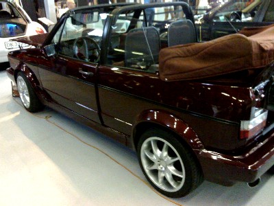

      Bild von der Sound Europameisterschaft in Bern.
        42,06 kB, 400×300, 124 mal angesehen
      Car Hifi Staatsmeister 2008 EMMA Sound Quality Advanced 7
      vorne habe ich selbst gemachte doorboards. mit 16ern in den türen und die hochtöner sind ins amaturenbrett eingearbeitet. zur zeit ist ein impulse system verbaut.
      geht nicht so schlecht, wird aber sicher auch einmal durch etwas besseres ersetzt.
