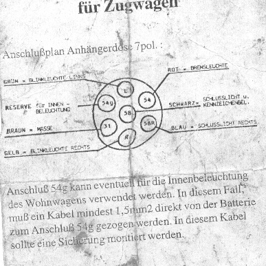

			Hier MAL ein Bild:
 wichtig sind auch die benennungen wie z.b. 53 .usw. die stehen an allen Steckern drauf!!
