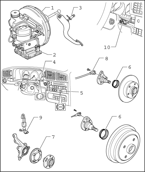

      Interessant wäre noch welches ABS System verbaut ist..........................................
      Das Teves 04 oder 20?
      Von dem ist es nämlich abhängig, welche Komponenten wo/ob verbaut sind!
      Aber aufgrund des Fahrzeugs und Baujahrs gehe ich davon aus, dass es sich um
      das Mark 20 handelt.
      Unklar ist mir, warum du den Sensor nicht austauschen möchtest..........................................
      Hintergrund?
      Hier hast du eine Aufstellung der verbauten Teile des Mark 20 -> siehe Text und Abb.!
      1 Hydraulikeinheit für ABS (N55)
      2 Steuergerät für ABS (J104)
      3 Bremslichtschalter (F)
      4 Kontrollampe für Bremsanlage (K118)
      5 Kontrollampe für ABS (K47)
      6 Impulsrad für Drehzahlfühler hinten rechts und links
      7 Impulsrad für Drehzahlfühler vorn rechts und links
      8 Drehzahlfühler hinten rechts/links (G44/G46)
      9 Drehzahlfühler vorn rechts/links (G45/G47)
      10 Diagnoseanschluß
      Lg!
        44,1 kB, 500×596, 718 mal angesehen

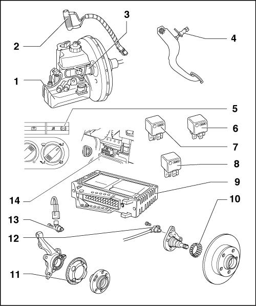

      Als Draufgabe noch das Mark 04 (bis Modelljahr ´95)..............................................
      Wobei mir dies bei diesem Baujahr eher unwahrscheinlich erscheint!
      2 Vorwiderstand für EDS (N159)
      3 Geber für Bremspedalstellung (G100)
      4 Bremslichtschalter (F)
      6 Relais für ABS (J102) -> Einbauort: oberhalb der Relaisplatte
      7 Relais für Hydraulikpumpe ABS (J185) -> Einbauort: oberhalb der Relaisplatte
      8 Relais für EDS (J310) -> Einbauort: oberhalb der Relaisplatte
      9 Steuergerät für ABS (J104) -> Einbauort unter der Rücksitzbank links
      10 Impulsrad für Drehzahlfühler hinten rechts und links
      11 Impulsrad für Drehzahlfühler vorn rechts und links
      12 Drehzahlfühler hinten rechts/links (G44/G46)
      13 Drehzahlfühler vorn rechts/links (G45/G47)
      14 Diagnoseanschluß
      Lg!
