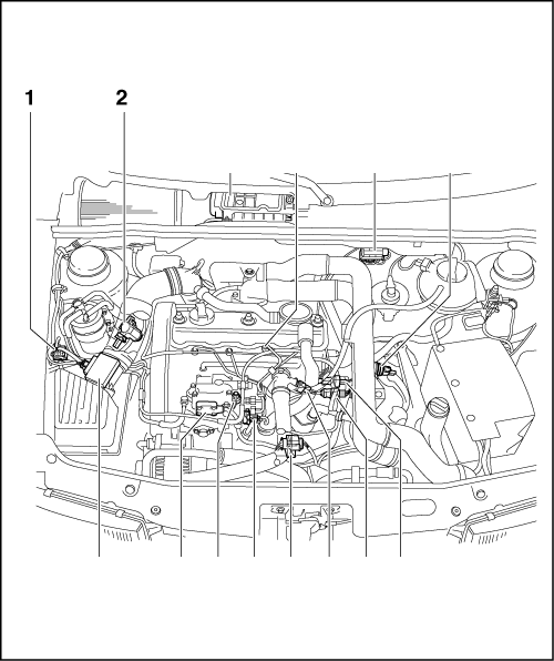

Du solltest aber wissen, dass die Geräusche des Abgasrückführungsventil durch
das Antakten entstehen und der Regel entsprechen!
Ein Tausch ist meiner Meinung nach überflüssig!
Sowohl das Ladedruckregelventil als auch das AGR-Ventil sind beim Filter verbaut!
Siehe Abb.
1 = Ladedruckregelventil
2 = AGR-Ventil
