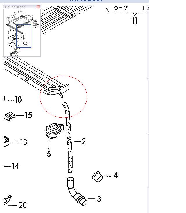

ja! das mein ich! links u. rechts hinter der spritzwand sind 2 wasserabläufe! nicht das auch diese verstopft sind! fals du des öfteren unter Bäumen stehst , kann sein das das Laub den abfluss verstopft und dann sobald es regnet, dir das wasser rein drückt!
Rechts neben dem Polenfilter (fahrtrichtung) und ganz links genau gegenüber da gehen auch dir kabel von den Seitenblinkern durch!

achja...kann mir eventuell jemand erklären wie das beim g3 SD eigentlich mit dem dichten funktioniert??
sind die alle von haus aus undicht und leiten das ganze wasser in die abläufe oder sollte doch alles dicht sein und sind diese abläufe nur zur sicherheit???Nur Quer bist wer -
