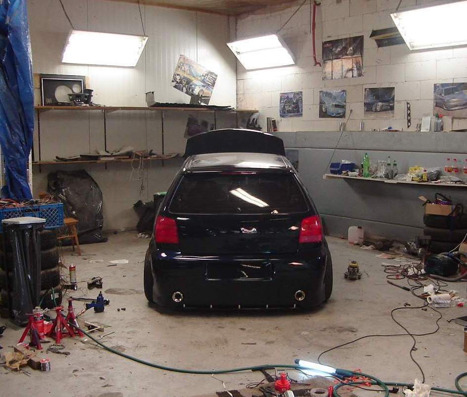

      was machen bei ähnlichem vorhaben?
      wie groß sollt das loch sein? weil wenn der so richtig schön heiß wird, schlecht für die stange! welchen abstand sollt ich machen von endrohr zu stange? reicht 1cm?
      nicht das es dann das böse erwachen gibt!

      das is ja das eigentliche problem daß sich der auspuff bewegt während der fahrt und ob 1cm reicht? weil bei mir wär dann die komplette stange ums endrohr und nicht wie auf deinem foto!

      In erster Linie bewegt sich der Entopf oder das Endrohr ja MAL axial (die Anlage dehnt sich ja ein wenig aus wenns heiß wird und auch beim Beschleunigen etc.). Bei Bodenunebenheiten könnts eben dazu kommen, dass das Endrohr anschlägt -- möglicherweise könntest du noch eine zusätzliche Stütze einbauen um dem Ganzen ein wenig entgegen zu wirken => mehr als 1cm rund um würd ich nämlich nicht machen (rein von der Optik her...)
