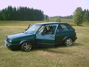

      Hallo :-w :-w
      VA 8x16Zoll ET 52,3mm mit 215/40 und 40mm Distanzscheiben pro Seite!!!! also ET 7,3mm Radlauf gezogen ca 2cm
      Freigang: ca. 3cm zur Radlaufoberkante
      HA 9x16Zoll ET 52,3 mit 215/40 und 45mm Distanzscheiben pro Seite!! also auch tatsächliche ET 7,3mm Radlauf gezogen ca 3cm
      Freigang: ca:1,5cm zur Radlaufoberkante
      hoffe konnte dir etwas helfen
      mfg fr_swat1
