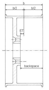

 7,5Zoll x 2,54cm = 19,05 cm + 3,5 cm = 22,55cm
 7Zoll x 2,54cm = 17,78 cm + 3,5 cm = 21,28cm
 gehen sich meiner Meinung noch besser aus als 7,5 x 17.
 Die Höhe bleibt ja eh annähernd gleich durch den Gummi.
 Oder irre ich mich da ?

			Original von leo
 Also die Rechnung der Breite deiner Reifen ist nicht ganz richtig.
 ET wird von der Mitte aus gemessen.
 7,5J ET35 b/2-ET=60,25mm
 7,0J ET35 b/2-ET=53,90mm
 Die 7,5J sitzen um 6,35mm/Seite weiter aussen.
 IMHO schon richtig, nur Fehler am Bild!!!
 Felgenbreite wird NICHT so gemessen!! Aber Rechnung stimmt schon!
 die echte Felgenbreite wird nur innen gemessen, also von Innenhump zu Innenhump, also die Breite, wo auch der Reifen Sitzt, siehe die rote Makierung die ich gesetzt habe!! im Endeffekt ist die felge breiter, je nachdem wie der Hump bzw das Horn gebaut ist (breite, Materialstärke), jedoch entsprcht das angegebene Breite zb. 7j, die "Maulweite" der Felge! also, zwar rein rechnersich richtig, nur, kann die breitere Felge trotzdem noch, bis zu 5mm weiter als asugerechnet nach Außen stehen, zb. wegen breiten Felgenhorns, also zb. trotzdem nicht die nötige Abdeckung haben, zum Beispiel... speziell bei Felgen, vo sehr breite Reifen zugelassen sind, zB. Porsche C2, Gulli,.....usw....
