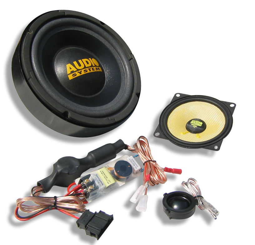

      Falls neue Lautsprecher getauscht werden sollten da doch ein 3 Weg System, gibt es von Audio System um 299 Euro mit allem Zubehör zum verbauen. Das ist halt gleich was vernünftiges!

      Auf deinem foto is bei dem Tieftöner schon so ein adapterring drauf oder?
      und der hochtöner passt in den 5er ohne irgendwelche anpassarbeiten??

      Ist komplett mit Adapterringe - bzw. Distanzen im Lieferumfang.
