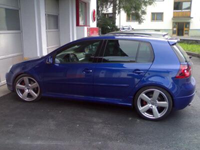

      Also mit 8J und ET 45 wirst schon ein Problem kriegen mit dem Tieferlegen, ohne das du was machst bei den Flügeln, den so wie Martin 1980 schon schreibt und wie es auf seinemFoto ersichtlich ist, wird das ohne einer Leiste oder ziehen net Typisiert.
      Hab bei meinem für die Winter zwar nur 17er mit 8j und einer ET von 45, geht das schon net ohne Leiste.
      Und wie schon stephanGolf4 schreibt bei einer 8J brauchst minimum ET50, na ja 48 is a grenzfall.
      Hab bei meinem 5er 8,5J 19 mit ET 45, und musste den Flügel um gerne 1,3cm ziehen das es fürd Typ. gegangen ist.
