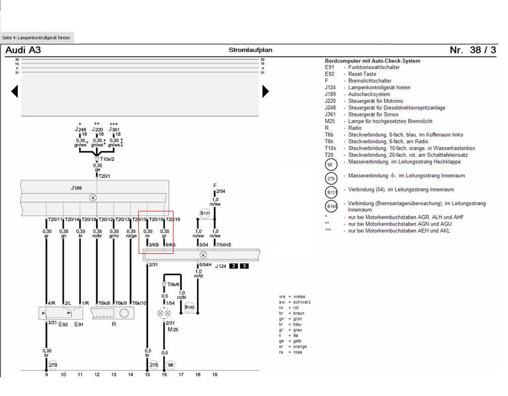

@ martin_mt
Da du dich schon damit befasst hast..............................................................
Was hälts du davon die Verbindungen vom Lampenkontrollgerät zum FIS zu trennen?
Siehe Abb.
Lg! -
trennen geht nicht, dann schreit er..
wenn, dann auf masse legen,..
dann is für immer ruhe.....
@drporsche:
kannst du mir bitte die 2-3 seiten von dem stromlaufplan zukommen lassen
webmaster [at] vw-heaven.at
danke dir..
weil irgendwie gehen mir da noch 2 kabel ab.. damit das wirklich funktionieren würde, in meinem golf (s3 tacho.. und da muss die kontrolle auch mit ran)lg Martin_MT
