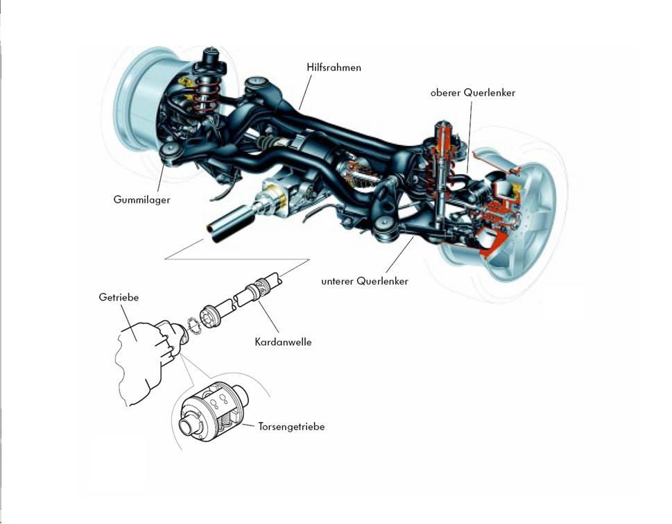

      Hy ich würd MAL eher sagen sie haben beide den 4motion *g* Aber über das kann man streiten! Denn Torson Diff haben ja meineswissens beide nicht * :D
      Original von Roadi
      Nun dann solltest du dein Wissen auffrischen, oder nichts schreiben!
      Hier zur Weiterbildung.....................................................................
      Nix für Ungut!
      Lg!
        55,89 kB, 969×755, 305 mal angesehen

      Das Haldexsystem und das Torsensystem sind von der Leistung her vergleichbar.
      Haldexsystem auch 4Motion [außer Passat] quattro [A3/TT] genannt:
      Permanent verfügbarer und automatisch zuschaltender Allradantrieb. Das KFZ ist ein normaler Fronttreibler, bei Schlupf an der VA schließt die nasse Lamellenkupplung (Haldex), dies wird von zwei gegeneinander laufenden Pumpen bewerkstelligt. Eine wird von der VA, eine von der mitlaufenden HA angetrieben, treten Drehzahldifferenzen auf, schließt die Kupplung, je größer die Differenz, desto mehr schließt die Kupplung. Es ist damit eine variable Kraftverteilung möglich, aber nur bis zu 50% der Antriebsleistung kann die HA auf die Straße bringen, da nicht die Kupplung, sondern nur über die Kupplung angetrieben wird. Vorteile sind das geringe Systemgewicht, der niedrigere Kraftstoffverbrauch, volle Integrierbarkeit in Fahrdynamiksysteme und das Fehlen von Verspannungen im Antriebsstrang.
      Torsensystem, auch Quattro genannt (Passat, alle Audi außer TT/A3):
      Permanenter Allradantrieb, das KFZ ist immer ein Allradfahrzeug. Kraftverteilung 50/50 VA/HA. Bei Schlupf bekommt automatisch die Achse mit mehr Grip das höhere Moment, da das mechanische Torsendifferenzial so konstruiert ist. Max sind 25/75% möglich. Dies läßt sich nur durch die Gewindegänge im TD. beeinflussen. Das Audi unterschiedliche Verteilungsverhältnisse nutzt, wär mir neu! Veraltet ist das System nicht. Die Kraftübertragung erfolgt über das TD. an VA und HA.
      Nachteil: hohes Systemgewicht, aufwendige Fahrdynamikreglungen erforderlich, hoher Kraftstoffverbrauch, leichte Antriebsstragsverspannungen beim Rangieren auf fester Straße. Vorteil: immer aktiv, für hohe Drehmoente geeignet, geringe Defektanfälligkeit.
