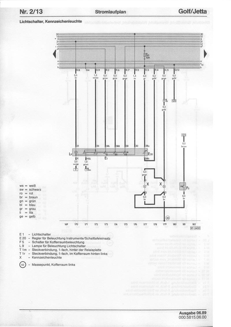

Ausschlaggebend ist immer das selbe Kabel und zwar einens vom Lichtschalter! Kabelfarbe grau/rot und am Lichtschalter die nummer 58R!
Dieses Kabel ist jetzt schon 2 MAL so dermassen zerschmolzen, das es die umliegenden Kabel gleich mitgenommen hat! Und das grau/rote Kabel ist durchegehend geschmolzen, vom Sicherungskasten bis zum Lichtschalter!
Nun möchte ich gern wissen warum das geschieht?? Wofür ist dieses grau/rote Kabel 58R??
