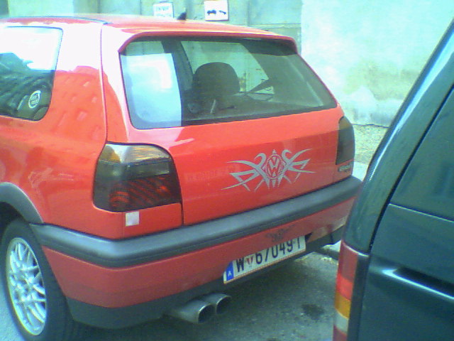

      Habe eine Frage:
      Habe eine cleane Heckklappe und dadurch das Kennzeichen auch in die Stange verfrachten müssen!!
      Nun- muss ich das eintragen lassen, bzw. wie?
      Wenn ich ein Zivi-Gutachten brauche, wer weis was das kostet für so eine kleinigkeit!!
      PS: Wie weit muss das Kennzeichen vom Boden weg sein??
      DANKE IM VORAUS!! :-w
        73,72 kB, 640×480, 210 mal angesehen

      Jedoch habe ich leider von anderen Seiten gehöhrt dass, sobald man Schweissarbeiten vornimmt oder den Wischer enfernt bzw. was noch viel wichtiger ist;wenn man das Kennzeichen wo anders hin verfrachtet man dies Typisieren muss da die Position des Kennzeichens dann von der uhrsprünglichen abweicht und die beim TÜV kontrollieren müssen ob die KZ-Beleuchtung auch haltbar montiert ist und diese das KZ auch gut Beleuchtet!!
      Aber es wird viel herumgeplaudert!
      Aber was soll ich machen um das herauszufinden??
      Ich habe 2 MAL bei der MA angerufen und habe 2mal eine andere Antwort bekommen. SUPER
      Aber hauptsache die Kiwara wissen wie sie einem die Taferl reißen!! ODER

      Habe gerade bei der MA46 angerufen. :burn:
      Ich brauche wirklich ein ZIVI-Gutachten für so einenKleinigkeit!!
      Das ist ja kaum zu glauben!!
      Da kostet der Umbau bald weniger als das Typisieren!
      Ich hab doch auch Seitenspiegel.
      Der abstand vom Taferl passt auch!
      Sachen gibts, die gibt nicht!
      Da werde ich mir aber gleich a RS Stnge kaufen und die gleich mittypisieren, damit DAS wenigstens in einem geht!!
      Was mach ich jetzt mit meinem S-Rohr??
      Das muss ich ja runternehmen befor ich Typisieren fahre oder können sie einem was machen wenn man mit blauen Kennzeichen hinkommt??
      Wenn ich wenn ich wegen der Heckklappe komme, untersuchen die dann das ganze Auto?????????
      Weis das wer???? :gruebel:

      Das S-Rohr falls du einen MSD Ersatz Rohr meinst kannst gleich rausnehmen. Beim Typisieren wird ein Komplettgutachten vom Fahrzeug erstellt. Somit darf dein Fahrzeug keine schweren Mängel oder Gefahr im Verzug aufweisen. Das ist wie Pickerl machen, nur strenger und bekommst halt die Teile noch mit eingetragen.
      Balue Taferl helfen dir da auch nix, denn auch mit blauen Kennzeichen muss das KFZ verkehrstauglich sein, d.h. keine schweren Mängel, typisiert (außer du fährst grad zum Typisieren) usw.

      Original von Cult 16V
      Typisieren musst auf alle Fälle.
      Heckwischer, Emblem, Kennzeichen muss alles typisiert werden.
      Beim Heckwischer kanns wenns blöd geht Probleme geben, da es den Allgemeinzustand verschlechtert.
      den fehlenden wischer musst nicht typisieren..
      es gibt keinerlei auflagen, die verbieten den wischer zu entfernen..
      ich war zB mit entferntem wischer rad/reifen kombi eintragen..0 problem..
