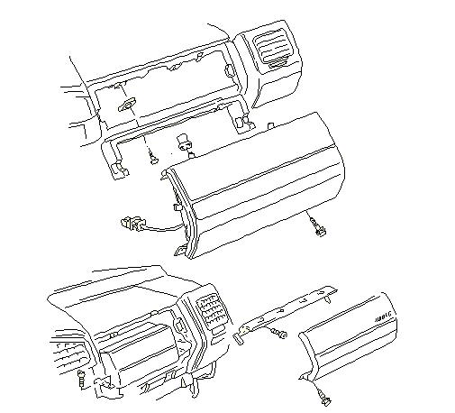

      Hallo Leute !
      wenn ich das amaturenbrett tauschen will, wie mache ich das mit den airbag weil bei den neuen hab ich dort nichts weil in anderen golf ein handschuhfach war oder er hat den airbag behalten!
      hat wer eine genaue eventuell bildliche anleitung - wo ich den ausbauen kann und wieder einbauen kann oder muss ich ihn gar nicht rausschrauben?

      ACHTUNG! Arbeiten am Airbag sind gefährlich!
      • Airbag nicht zerlegen
      • Nicht selber auslösen
      • Nicht mit Fett und Reinigungsmittel in Kontakt bringen
      • Beim An und Abklemmen der Baterie darf sich keine Person im Fahrzeug vor den Airbags befinden.
      • Keinen Temperaturen über 100° aussetzen
      • Wenn der Airbag höher als 50 cm zu Boden fällt ersetzen und nicht mehr einbauen.
      • Im Ausgebauten zustand so ablegen, das der Prallpolster nach oben schaut
        Nie unbeaufsichtigt rumliegen lassen.
