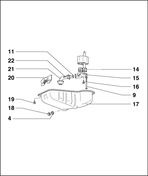

      lass MAL das öl aus der wanne und schau nach ob das ölschild noch drauf ist denn wenn das ölschild ( ölschwabschild ) nicht an der ölpumpe drauf ist ist es nämlich auch so das das öl wegschwabt und dann die pumpe luft an saugt und dann leuchtet auch alles auf
      Ölstandskontrolle beim Golf 2 :gruebel: -> nicht wirklich!
      Bescheidene Frage.......................................................................
      Ist die Ölwanne eingedrückt?
      Um zu sehen ob das Schwallblech des Saugstutzens abgegangen ist,
      muss noch immer die Ölwanne demontiert werden.....................................................
      Einzelteile siehe Abb.
      Lg!
        11,79 kB, 500×597, 247 mal angesehen
