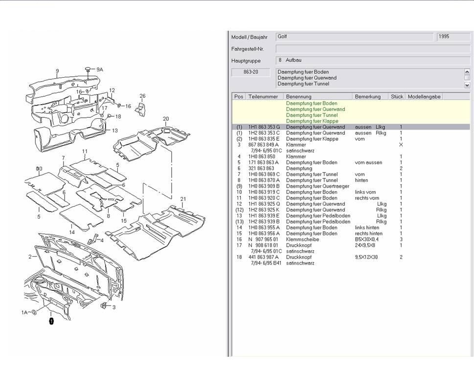

also die a-säulen blenden hab i drinn lassen,weil der teppich zum drüberschieben auch genganen is,die Mittelkonsole ist auch schon herausn,die bügel für die gurte können auch drinnen bleiben,weil da hab ich denn teppich einfach herausgezogen (ist zwar eine schraube drinnen oder so,aber da man diese stelle eh ET mehr sieht hab ich halt ein bisschen "fester" angezogen!
Und meinst mit dem Drehknopf den gaspedal anschlag?
Aber irgendwo beim mitteltunnel muss ja noch was sein,weil da der teppich so bombenfest hält,und bevor ich jetzt alles ausbaue und dann draufkomme das es umsonst war hab ich mir gedacht ich frag lieber vorher!?
