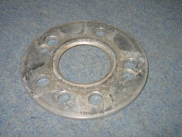

      Hy Leute!!
      Habe bei mir noch Distanzscheiben gefunden!!
      Meine frage: Darf ich die montieren?
      Werden die Typisiert oder muss ich da auch wieder zum Zivi??!!
      Hab leider ka Gutachten (vieleicht hat das wer??)
      Sind ca. 4- 5mm breit!! (alle 4)
      Danke für die Hilfe im voraus!!

      RE: Distanzescheiben am VR6
      Auch Distanzscheiben müssem eingetragen werden. Wirken sich ja, vor allem bei breiteren, nicht unwesentlich auf die Fahreigenschaften aus.
      In Kombination mit anderen geänderten Fahrwerksteilen brauchst wieder ein Gesamtgutachten vom Zivi.
      Da die Dinger aber eh net toll breit sind, wird´s, solange die Radabdeckung im legalen Bereich bleibt eh keinem auffallen wenn du sie montierst.
      Eventuell werden natürlich entsprechende längere Radschrauben benötigt, was im Gutachten stehen würde. Hier denke ich kommst Du mit den originalen Radschrauben aus.
      Wenn Du ein Gutchten suchts, dann gib bitte Produzent und TleNr, wenn auf der Distanzscheibe noch erkennbar an, dann findet sich sicher schneller das passende.

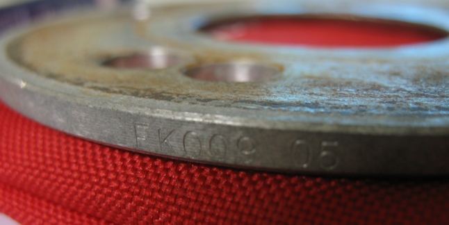

      Habe sogar was gefunden:
      Da steht FK009 05, aber sonst steht nix oben. Leider

      Original von NoFear23m
      Habe nachgefragt!
      Obwohl die Scheiben auf 5/100 passen würden gibt es nur ein Gutachten für 4/100.
      Aber danke für deine Hilfe DOC!!
      bitte closen
      is auch ganz einfach, warum, da es auch 4/100 normal waren, aber nachträglich 5/100 dazugebohrt wurde, von techn. Seite keine Bedenken, aber eben aus Gutachtensicht deshalb, keine Chance die "normal" einzutragen
      Nein, nein!
      Laut FK passen diese Scheiben auch auf 5/100
      Nur haben die kein Gutachten dafür!!
      Die Löcher sehen auch Original aus!!
      Aber eh egal!!
      Die kosten ja nicht so viel das ich jetzt sag ich brauche unbedingt ein Gutachten, und schliesslich war es ja auch nur ein Kellerfund!!
