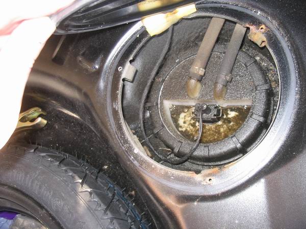

      guten morgen,
      vielleicht hatte jemand von euch auch schon folgendes Problem:
      Mir ist aufgefallen,daß irgendwo der Tank undicht sein muß, also nachgschaut.
      Unter der Blechabdeckung (Kofferaum) sitzt die Tankanzeige (ca. 10 cm großeKunstoffverschraubung), dort ists undicht.
      Die Leitungen schauen dicht aus. Ich vermute mal,daß die Dichtung der Verschraubung hinüber ist,bevor ich mir den aber zulege, frage ich MAL hier nach.
      Ist dies ein bekanntes Leiden?
      Dichtring sollte der sein: 1J0 919 133
