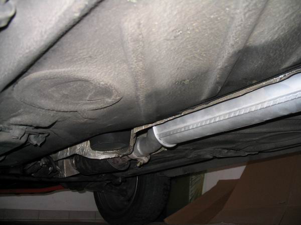

      beim 1er cab ist nun MAL der KAT die tiefste stelle.

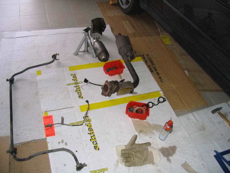

      Da mein KAT sowieso schon kaputt war,hab ich mir einen universalkat um 110 euro aus DE geholt. Dieser hat einen wesentlich kleineren Durchmesser. Neuen rein und gut ists. (siehe bild)
      Hab bei mir H&R Feder (30mm) verbaut. Reifen sind 205/45/16. Bodenfreiheit ist genug vorhanden.
        42,59 kB, 600×450, 164 mal angesehen
      alles eingetragen. KAT hat eine E-Nummer, ist aber im so montierten Zustand nicht sichtbar,war aber kein problem. Hab dem Prüfer gesagt, daß er ein E-Prüfzeichen besitzt und das der KAT sowieso jedes Jahr seine Abgaswerte einhalten muß, er hat mir rechtgegeben.
      am bild sieht man ein bisserl den größenunterschied.
