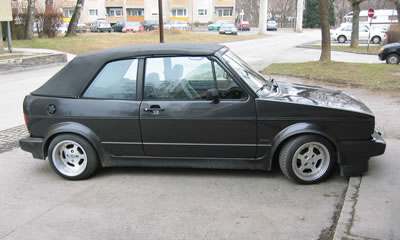

      Mit den 7 u. 8J 14:
        81,83 kB, 475×356, 230 mal angesehen
      LG, Robert

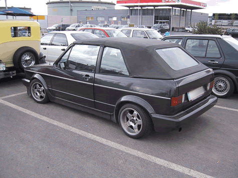

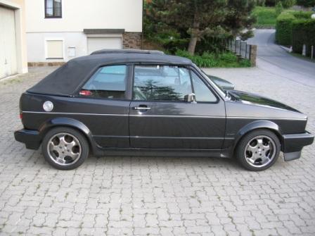

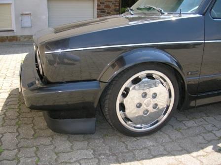

      ...und ganz grauslich, mit 15" Artec Cup Chromräder. Die hatte ich kurz drauf nachdem ich die Taferl abgegeben hatte.
      Die Reihenfolge wie ich sie drauf hatte stimmt halt nicht überein, tut aber nix zur Sache. Fakt ist das ich auf jedem Bild zu tief war, glaub auch beim letzten!!!
        28,9 kB, 448×335, 190 mal angesehen
      LG, Robert
