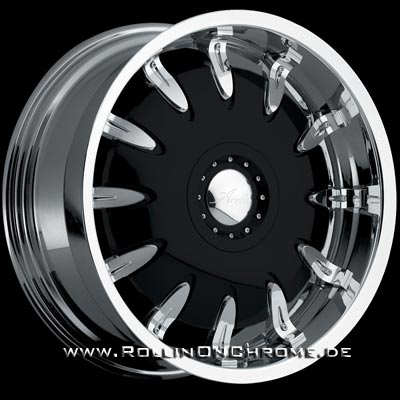

Beim Golf 5 ist es schon möglich, aber die Felge darf nicht allzu breit sein bzw sollte eine hohe ET haben, sonst bekommst du diese nicht in die Radkästen... Hier MAL ein paar Bilder von 5er GTI`s mit 20ern...
Außerdem ist bei solchen US Felgen meistens kein Gutachten,... dabei.

also die feklge die du angezeigt hast ist von d'vinci und nur in 8,5x20 ET weiß ich nicht nur bringst sie nicht unter den original radkasten
