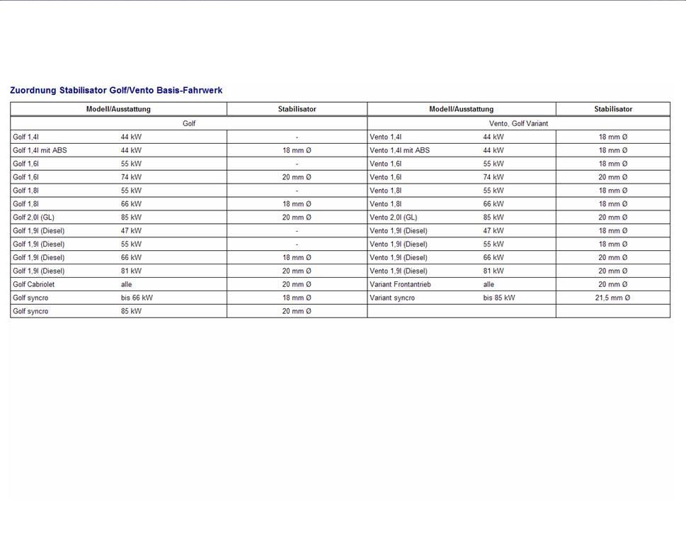

      Ich muss mich korrigieren!
      Im Anhang ein Auszug der G3 Modelle mit und ohne Stabis......................................................
      So kann man sich täuschen! :argh:
      Lg!
        72,3 kB, 969×755, 361 mal angesehen
