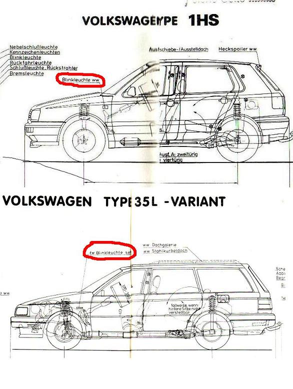

      Original von Karnage
      Im Typenschein vom Golf steht bei den Blinkern in den Kotflügeln "ww" dabei und das steht für WahlWeise!
      Dir ist aber schon klar das das beim 2er und 3er so ist und nicht bei 4er?
      Seit '96 oder '98 sind Seitenblinker verpflichtend vorgeschrieben... d.h. du darfst sie auch nicht ersatzlos cleanen!
      Also:
      Beim 4er gab´s die Seitenblinker nicht wahlweise, also kann´s nicht im Typenschein stehen.
      Nur beim 3er und 2er wie schon gesagt!
      Beim meinem Passat stehen die Blinker auch im Typenschein (bei der Fahrzeugabbildung), also darf ich sie nicht wegcleanen, da es sich sonst um eine Verschlechterung der Verkehrssicherheit handelt!
      Im Gegensatz zum 3er Golf wo sie mit ww, also wahlweise eingetragen sind.
      Man beachte die neuen und alten Sharan Modelle:
      Die alten haben die Blinker im Kotflügel, die neuen im Spiegel und die Blinkeraufnahme ist abgedeckt. ;)
      Also, wenn Du die Blinker im Kotflügel wegcleanen willst, wirst beim Golf IV um Blinker im Seitenspiegel nicht herumkommen.
      Grüsse,
      DOC!

      hi, das ist so ( zumindest in wien)
      also erstens komt es MAL auf den prüfer an , wennst a orschloch erwischt hast MAL ein pech .
      ich habs typisiert bekommen unter folgenden bedingungen
      habe jetzt den blinker im spiegel
      der spiegel muss ein Eprüfzeichen haben und der blinker im spiegel muss auch ein eigenes Eprüfzeichen haben .
      ist das nicht so hast a pech beim typisieren .

      also mit dem wahlweise ist das so , denke ich
      ich weis von einen der hat nen corrado der hatte schon blinker und der hat sie gecleant , den habens den orsch aufgerissen
      wenn er das BJ gehabt hätte wa sie noch nicht waren wäre es egal
      das ist mit dem wahlweise ja nur weil die Golf 2 corrado und passat hats ja mit und ohne gegeben .
      wennst den aber mit blinker hast muss dem blinker lassen .
      das sind zumindest meine erfahrungen aus der praxis , sprich , habe es miterlebt alls die prügzug vor den vw treffen standen .
      und meine infos der ma 46

      hi,
      sind normale m3 , eben mit blinker , und 2 E-Prüfzeichen
      haben aber über 300,- gekostet ,
      die ganzen biligen von fk und so kannst gleich vergessen , die haben für den blinker kein E-Prüfzeichen , denn bei denen gelten die blinker nur als "markierungsleuchte " und nicht alls offizieler blinker .
      chris
