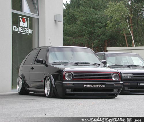

    Also hab gehört das man Hinten mit einer gradscheibe denn sturz verstellen kann stimmt das?
    Und wo bekomm ich sowas her?
    Beispiel foto hab ich auch für euch da ist hinten der sturz voll verstellt.hab mit dem der das auto hat schon geschrieben und der hat das zu mir gesagt
    Bitte um Hilfe
    Mfg pauli

    verstellen? Synchro kann man glaub ich was machen mit etwas änderung soviel ich weiß, aber der hat ja sowieos schon netten Sturz HA, der noch netter wird wenn er tiefer wird.

    Der auf dem Bild ist ein Syncro, darum der Sturz auf der Hinterachse! Kommt vom Tieferlegen!
