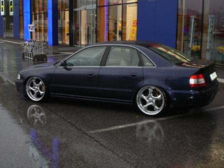

Hi
Also ich hab die S-Line felgen mit ET 35 und ET45 und die passen ohne Probleme bei mir rein aber meiner ist noch nicht tiefer.(leider)
Habs sie damlas drauf gesteckt bevor ich sie gekauft ahb und platz war genug.
Ich mein was der TÜV dazu sagt weiss ich nicht, dort muss ich erst MAL hinschauen.(vielleicht)
LG -
bei tieferlegung musst du sicher die Innenkanten umlegen aber sonst musst du nichts machen hab selber 8,5 MAL 19 drauf hab aber gezogen damit ich nicht mit dem Luftfahrwerk streife
