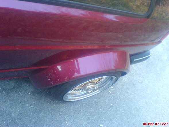

Wie am besten verbreitern
Schweiß einfach ein Rep. Blech auf und verzinn es dann.
Hab ich bei meinem 1er auch gemacht.
Das hier ist aber nicht so mein Geschmack.
Würd ihn unten vorne und hinten ein bischen eindrehen.(meine Meinung)

Was willst den für Felgen montieren ?

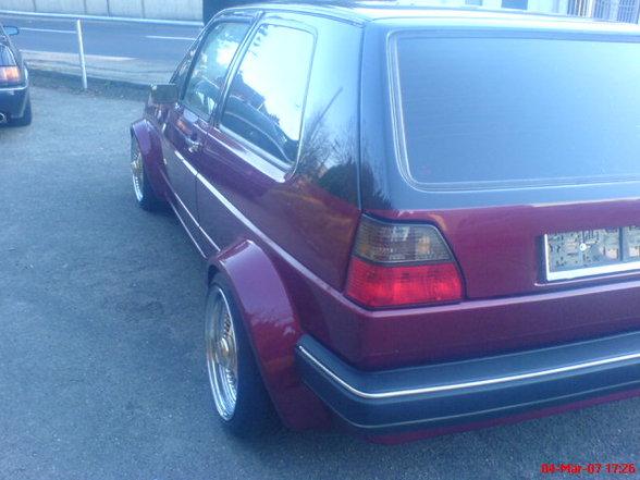

Mit solchen Golf 1 Radläufen kannst den Flügel verbreitern - wird aber vom Radius auch kleiner . Mit 13 oder 14 " Felgen gehts sicher aber alles was größer ist bekommst Probleme mit tieferlegen und einfedern .
Schau dir meinen 1er an , da wurde der Radlauf verbreitert und im Durchmesser vergrößert auf 17 " . Dh. aber : Bleche selber dengeln - die gibt es nicht zu kaufen ....
Wegen der Aussage so etwas sieht sch...e aus - sind wir froh das die Geschmäcker verschieden sind , oder ??? -
will 14 er th line drunter machen :))) darum is mir das nur recht wenn die radläufe kleiner werden sonst sieht das mit österreichischen vorschriften ( tieferlegen) eh kake aus ... Hab jetzt rep blech vom 2 er MAL gekauft solte ich doch das von einser nemen ? Passt das besser =?
Die ET wär jetzt noch interessant.
Aber mit den Größen wirds in etwa so aussehen, dass du vorne nur umlegen bzw. leicht ziehen musst und hinten ein wenig aufschweißen. So extrem wie es auf dem Beispielbild aussieht wirst es net machen müssen.
