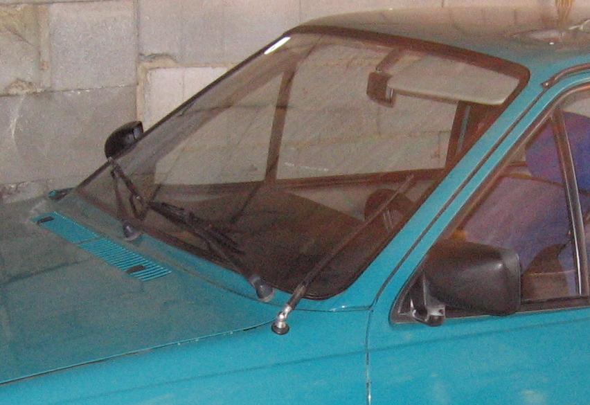

      Hallo!
      Orginal sind da ca. 25 cm lange Gummiantennen drauf. Die sind biegsam in alle Richtungen, somit auch für Vandalen ungeeignet und beinahe unverwüstlich.
      Diese wurden seit Anfang der Achziger auf vielen Golf, Jetta und Polo orginal ausgeliefert.
      Auf zum nächsten Schrotthändler und von den oben genannten Fahrzeugen abmontiert. Kostet maximal ein paar Euro oder gar nix und der Empfang ist gut.
      Mit Automatikantennen/Versenkantennen wirst du keine Freude haben, die brauchen Strom für den Motor. Da musst du dann ein Kabel in den Innenraum führen und entweder an den Radio oder an die Zündung anschließen, damit diese ausfährt, dies ist für ungeübte nicht wirklich ratsam.
      Neue Teleskopantennen (per Hand zum Ein und Ausziehen) wären eine Alternative zu den Gummiantennen, da leicht monitierbar, gibts in jedem Autozubehörgeschäft.
      mfg. Franz

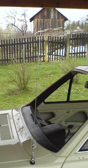

      Hallo!
      Wenn du was ausgefallenes haben willst, was man leider nicht mehr oft sieht und nicht in eine automatische Waschanlage fährst, gibt es da noch orginal (allerdings nur beim Type 86C) die Langstabvariante.
      ca. 70 bis 75 cm lang (durch die Spirale am Ende ergibt sich eine Drahtlänge von einem Meter!)
      Solch einen Radioempfang hättest du dann sicherlich noch nie erlebt :-D, außer vielleicht mit einem Antennenverstärker oder einem Digitalempfänger.
      Allerdings müsstest du Glück haben eine solche im guten Zustand zu finden.
      Im Bereich der Feder, sind die Dinger meistens rostig.
      Ist aber auch kein Problem, ich hab meine für ein paar Euro neu verchromen lassen.
      Geht ganz einfach: leicht vorreinigen, damit der Schmutz unten ist, den Rest erledigt der Galvaniseur deines Vertrauens. Dafür wird das Teil mit Säure entlackt und somit von der alten Chrom und Rostschicht befreit. Danach meistens verzinkt und anschließend verchromt.
      Kostet kaum mehr als eine neue versenkbare Antenne vom Forstinger.
      Der Sockel im Kotflügel ist übrigens der gleiche wie der an der Gummiantenne.
      Sowohl die Gummiantenne, als auch die Langstabversion sind in das drehbare und in der Neigung verstellbare Gelenk geschraubt und mit einem Gabelschlüssel abschraubbar.
      Der Nachteil an der Langstabantenne ist nur, dass jeder Idiot das Teil angreift und anstößt, damit er zusehen kann wie die Antenne hin und her schwingt.
      @ cube001 :-w: Auch diese Variante wurde Orginal AB Werk in vielen Golf, Jetta, Passat, und Polo der 70er und 80er verbaut und gabs, gleich wie die Gummiantenne, wie Sand am Meer.
      Anfang der 90er verschwanden diese dann aber nach einander von den Neuwagen, zuerst die Langstabantenne, dann die aus Gummi.
      Es gibt nicht nur die manuell versenkbaren Teleskopantennen oder die kleinen 16V Antennen am Dach für den Golf 2 die AB Werk montiert wurden. Die Dinger sind ja nichts besonderes, da kann man gleich eine neue vom Forstinger kaufen.
      Das macht ja keinen Spass.
      Die Nachrüstantennen für den Innenraum sind, sofern man sie nicht unter dem Amaturenbrett verstaut, einfach nur störend. Außerdem haben diese Teile meistens einen Antennenverstärker, und ohne Strom geht da nix.
      Somit wieder Kabellegen, was für nicht versierte Zeitgenossen nicht ganz einfach ist. Und dann hat man einen Pfrofen im Kotflügel, was auch nicht wirklich schön ist und im Radkasten an der A-Säule hat man ein Loch in den Innenraum, wo einmal das Antennenkabel durchging.
      mfg. Franz
