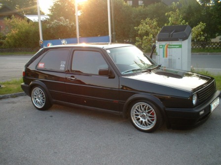

        48,42 kB, 448×336, 319 mal angesehen
