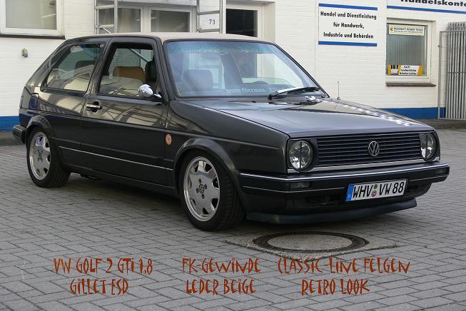

      Hatte nen ex70PS Golf2 mit umbau auf 1,8L GTI 107PS (eingetragen).
      Bremsanlage muss dann ja auch irgentwie vom GTI oder ähnlich gewesen sein (weiss nicht genau welche.Umbau hat vorbeseitzer gemacht).
      Den 2er hab ich geschlachtet und der Motor/Getriebe/VA/Bremse HA soll in 1er.
      Was den Motorumbau zwecks Halter umschweissen usw betrifft,ist mir klar.
      Und die Kommplette VA soll ja auch so passen und wenn ich es mir anschaue müsste es auch.
      Mir geht es Hauptsächlich um die Bremseanlage HA.
      Woran kann ich erkennen welche ich genau habe?
      Gibt es überhaupt unterschiede GTI zu Gti16v?
      Habt ihr ne HP wo vielleicht der Umbau beschrieben ist?
