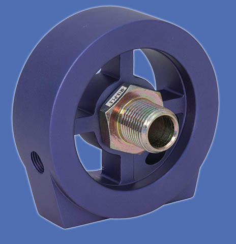

      Muss mich da MAL dazumischen... hat vielleicht jemand einen guten Tipp, wo man den Geber noch anschließen könnte, ich brauche nämlich auch einen und möchte den Anschluss mit der Ablassschraube eigentlich vermeiden, weil Erfahrungen gezeigt haben, dass der schon einigen abgerissen ist! (wegen dem zumpferl was da aussesteht! :-h)

      Eine andere Möglichkeit wäre es einen Ölmessstab mit Temperaturfühler zu kaufen, das hab ich allerdings als weniger elegante Lösung empfunden.

      @dr_porsche: In die Ölwanne wohin sonst?
      @Roland2.0: Seitlich in die Ölwanne a Loch bohren, innerseitig a Mutter anschweißen und gut is er. Macht der Alex auch so, sonst würde er den Fühler relativ bald verlieren.
