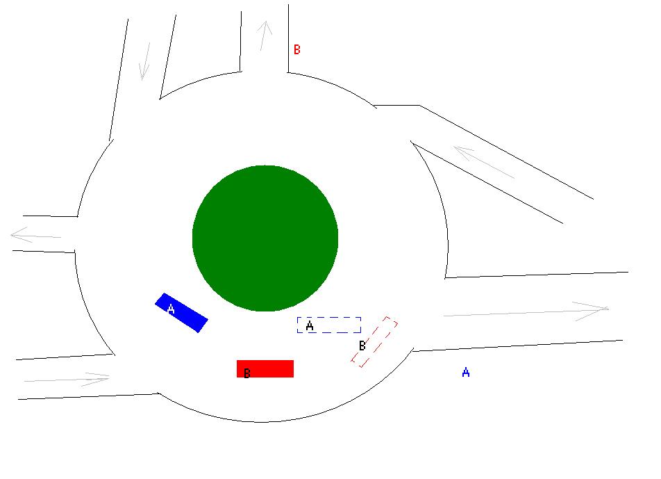

      Also der Kreisverkehr liegt im Ortsgebiet.
      Ich hab das hier MAL aufgezeichnet, bin mir nämlich irgendwie noch ned ganz sicher.
      Also das blaue Fahrzeug A möchte die Ausfahrt A nehmen und das rote Fahrzeug möchte weiter bis zur Ausfahrt B fahren.
      Rot ist rechts von Blau.
      das gestrichelte zeigt dann die selben Fahrzeuge nur nen Moment später wo es knall oder fast :)
      Wer hat hier Vorrag bzw. wer hätte im Fall eines Unfalls Schuld ?
      Edit: Im Kreisverkehr gibts es KEINE Mittel- oder Leitlinien, die Straße bzw. der Kreisverkehr ist halt nur sehr breit !

      ganz klar das Fahrzeug A (blau) weil es den fahrstreifen wechselt.
      darfst ja auf einer 2 spurigen straße auch nicht vom linken fahrstreifen einfach rechts abbiegen....
      richtiges verhalten wäre hier vom blauen, dass er rechtzeitig den fahrstreifen wechselt und dann aus dem kreisverkehr ausfährt.
      lg andi.
