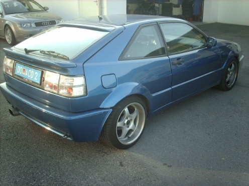

corrado mit 9J/16
@ CorradoWob6: Bist dir sicher, das deine auf dem Foto ET 35 hat? Glaub ich ned.
Beim VR6 weiß ich's nicht, Hinterachse soll angeblich breiter sein, aber bei allen 4*100 Corrados brauchst hinten bei 9" eine ET von ca. 25, mit 35 stehst bei der Achse an. Und mit ET 25 steht eine 9er Felge nicht soweit raus, wie auf dem Foto, eher 1-2cm weiter drinnen.
MfG -
Ohne Spurverbreiterung geht da nix!!!
Hab auch 9j16 Hinten mit 10mm Spurverbreiterung...und als ich das erste MAL den abstend zw. Achse und Felge gesehen habe hats mich dermaßen gerissen!!!
Is selbst mit 10mm Knapp!!
MFGGo fast, or go home -
@smack88: Welche ET hat die Felge? Hat sonst leider wenig Aussagekraft
