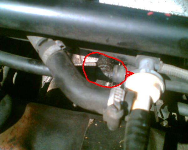

      ich glaube ich hab des rätsels lösung gefunden!
      bei mir ist ein unterdruckschlauch (glaube dass es einer ist)
      bis zur Hälfte gerissen
      wo eh klar auf der mir abgweanten Seite, dass ichs erst seh, wenn schon alles mit an ölfilm überzogen ist...
      Auf jeden Fall hab den schlauch getauscht, siehe da autobahn öl: 100 bis max 112 grad (ironie nicht? ;-))
      [edit]Der schlauch der nach rechts weggeht war bis zur hälfte gerissen
      Der schlauch verlauft parallel zur ansaugbrücke...[/edit]
      Seit dem dreht er auch besser, besonders auf der autobahzn tut er sich leichter!
      und was ich geilerweise bemerkt habe: ich kann den taucho rausnehmen weil das anzeigeinstrument für die wassertemperatur anscheinend nicht geht... daher rührte die frage zwecks des wassertemperaturfühlers...
